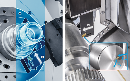

Séparation-axe Y
  • Plus grande stabilité grâce à la transmission optimale de la force dans le sens longitudinal de l'insert de tronçonnage
  • Avance de l'outil dans le sens des Y en appuyant simplement sur un bouton pour le tronçonnage des composants
  • Compatible avec le cycle standard CYCLE92 (cycle Part off), afin que l'opérateur puisse procéder à la programmation habituelle (ShopTurn et DIN/ISO)
Caractéristiques principales
Avantage client
  • Productivité jusqu'à trois fois supérieure possible (alimentation 3x) avec un contrôle simultané et amélioré des copeaux
  • Niveau de bruit réduit et qualité de surface supérieure grâce à une plus grande stabilité de l'outil
  • Moins de perte de matériau grâce à la réduction de la largeur de coupe
User Interface
Gauche : Masque de l'opérateur pour l'activation du cycle de tronçonnage de l'axe Y sur les machines à tourelle et à fraise rotative. / Droite : CoroCut® QD pour la technologie des outils de coupe pour le tronçonnage sur l'axe Y développée par Sandvik Coromant.
