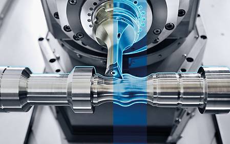

Tool sort cycle
Rotation libre
  • Pour la programmation en atelier avec une intégration plus facile dans le programme NC.
  • Définition facile des outils dans le programme NC grâce à la bibliothèque d'outils intégrée.
  • Possibilité de définir l'angle de réglage (kappa) pour chaque arête de coupe et chaque opération afin d'obtenir les meilleurs résultats d'usinage.
* Les mouvements simultanés de Kappa doivent être programmés avec la FAO.
Caractéristiques principales
Avantage client
  • Possibilité d'économiser des outils et des temps de changement d'outils sur les machines TC lors du tournage
  • Pour l'ébauche, la finition, le tournage de contour, le rabotage et le tournage longitudinal avec un flux de puissance optimisé pour une plus grande stabilité du processus
Gauche : Sélection aisée des outils FreeTurn dans la bibliothèque consignée / Droite : Définition simple des outils pour la sécurité de programmation
