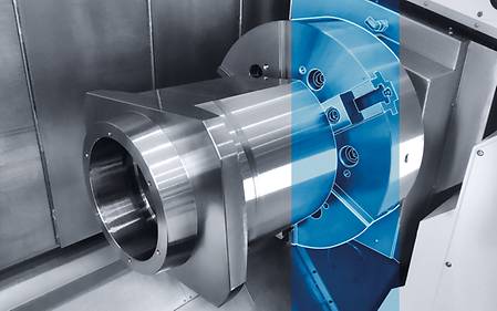

autoCHUCK 2.0
  • Optimisation automatique des propriétés de contrôle des broches principales et des contre-broches sans opération de couplage
  • Réduction du temps de mise en œuvre
  • Qualité améliorée de la pièce
Caractéristiques principales
Avantage client
  • Gain de temps dans le processus de mise en œuvre
  • Détermination automatique du réglage de broche approprié, indépendamment de l'expérience de l'opérateur de la machine
  • Sauvegarde du paramétrage dans le programme des pièces pour une qualité de processus constante
Image thématique Interface utilisateur
Gauche : Simplification de la procédure de mesure et de paramétrage / Droite : Sauvegarde locale du paramètre dans le programme NC
