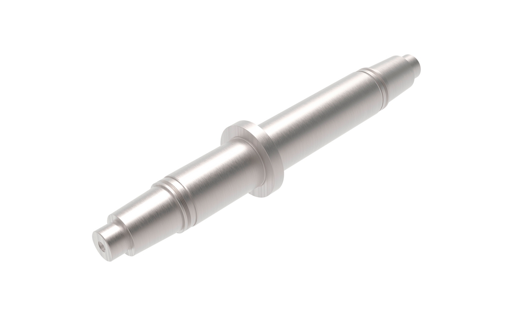

La grande variété de composants provenant de différents secteurs de l'industrie nécessite un large éventail de procédés de rectification. Les procédés de rectification appropriés sont utilisés en fonction de la surface de contact du composant. Les plus courants sont la rectification plane, la rectification des diamètres intérieurs et extérieurs, la rectification périphérique et la rectification de profil. Par exemple, la rectification plane permet d'obtenir des surfaces planes et parfaitement lisses dans les moules et les matrices. La rectification périphérique est effectuée à l'aide d'une broche de rectification disposée horizontalement, tandis que la table de la machine se déplace d'avant en arrière en ligne droite. Ce procédé est nécessaire pour la finition d'arbres et de broches de haute précision. La rectification périphérique à l'aide de meules profilées est appelée rectification de profil. Le profil respectif des meules - rayons, angles ou rainures - est créé à l'aide d'un dispositif de dressage. Les mouvements commandés par CNC permettent également le dressage et le profilage.

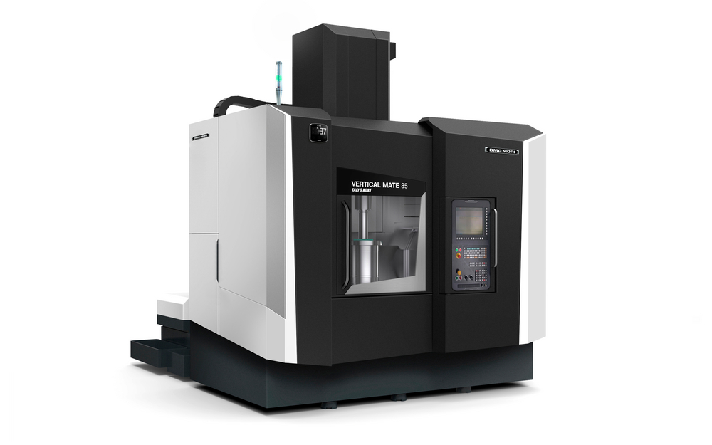

Les composants déterminent également si le traitement a lieu sur des rectifieuses verticales, horizontales ou cylindriques. Les ponceuses verticales utilisent la gravité. Cela signifie que les pièces reposent sur une table rigide offrant une stabilité optimale, tandis que la meule travaille verticalement par le haut. DMG MORI Precision Grinding est présent avec succès sur le marché des rectifieuses verticales depuis 1989. Depuis lors, la gamme de produits a été continuellement élargie, toujours en fonction des besoins des clients. Elle propose de petites machines pour le marché de masse avec des diamètres de rectification allant jusqu'à 350 mm, ainsi que des modèles pour l'usinage de composants d'un diamètre allant jusqu'à 2 250 mm. La gamme comprend des rectifieuses multi-processus qui permettent la rectification intérieure et extérieure ainsi que la rectification plane. Pour la rectification cylindrique, une table pivotante à commande numérique optionnelle permet également la rectification conique. Ce degré élevé d'intégration des processus garantit un usinage de finition productif.
