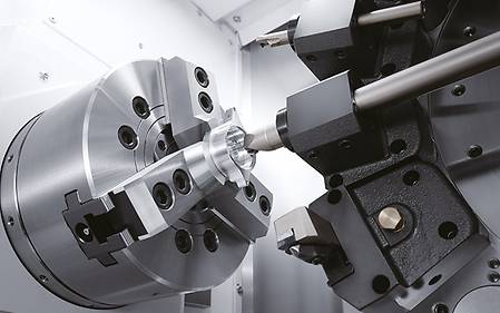

  • Grand nombre de stations d'outils de leur catégorie : 18 outils
  • Usinage intégré dans un espace très réduit
  • Expérience éprouvée dans l'usinage polyvalent de pièces rondes ou irrégulières
Haute précision
  • Haute précision avec une forme circulaire de 0,8 μm et
  • une courbe de température de ø 4,0 μm (en cas de démarrage à froid)
  • L'application de la structure de la tension initiale refoule le décalage thermique
  • Précision d'usinage stable grâce aux capots en acier inoxydable
Grande stabilité
  • Les glissières en fonte horizontales, monobloc et grattées avec les meilleures propriétés d'amortissement et une grande stabilité
  • Le petit écart entre les courses de l'axe et la broche réduit les effets de la chaleur générée
