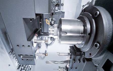

Image thématique SPRINT 42 linear by DMG MORI
Tours à 6 axes linéaires et 2 axes C
  • Broche principale avec 6500 tr/min, 37,5 Nm, 5,5 kW (nominal)
  • Contre-broche avec 6500 tr/min, 19,6 Nm, 3,7 kW (nominal)
Au total 26 positions d'outils
  • Jusqu'à 11 positions d'outils à entraînement, 8 positions d'outils à entraînement en série, 3 positions frontales à entraînement
  • Broches-outils à entraînement 5000 tr/min, 3 Nm, 1,9 kW (nominal)
  • Entraînement linéaire dans X1 avec accélération de 1 g pour une dynamique maximale et une grande précision
Panneau FANUC 310i DMG SLIMline avec écran 15"
  • 2 canaux, 6 axes linéaires et jusqu'à 2 axes C
  • Contrôle de l'usure des outils avec Load Monitor en option
  • Jusqu'à 2 outils qui travaillent simultanément
Haute précision et rigidité
  • Rigidité constante grâce à de larges guidages à billes
  • Capots verticaux et chute libre des copeaux
  • Moteur de broche intégré pour broche principale et contre-broche avec capteur de position
  • Design de machine thermosymétrique pour une précision accrue
