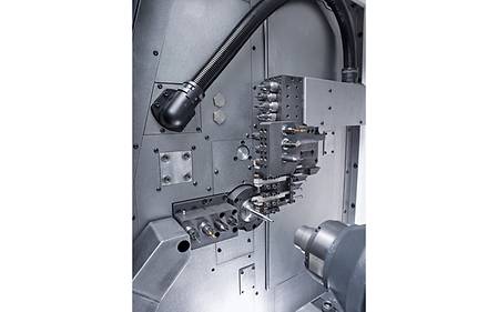

Jusqu'à 6 positions d'outils à entraînement, 4 positions d'outils à entraînement en série, en option 2 postes d'outils à entraînement pour l'usinage de la face arrière

Au total 23 positions d'outils
  • Jusqu'à 6 positions d'outils à entraînement, 4 positions d'outils à entraînement en série, en option 2 postes d'outils à entraînement pour l'usinage de la face arrière
  • Broches-outils à entraînement 6000 tr/min, 1,43 Nm, 0,9 kW (nominal)
