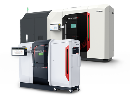

LASERTEC SLM:  Fabrication additive sur lit de poudre
Caractéristiques principales
  • Gamme de produits inédite - Fabrication additive avec la buse à projection de poudre et le lit de poudre, le tout d'un seul et même fournisseur
  • Lit de poudre avec 300 x 300 x 300 mm de volume
  • Poudre rePLUG module de changement de matériel < 2 heures
  • CELOS : Solution logicielle
  • Système ouvert : Ajustement individuel de tous les paramètres

ReaLizer GmbH complète la compétence dans le secteur de l'Additive Manufacturing
En tant que pionnier de la technologie SLM, Realizer possède une expérience de plus de 20 ans dans ce domaine.

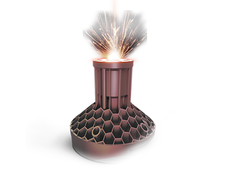

LASERTEC SLM : méthode de fabrication additive de lit de poudre
La série novatrice LASERTEC SLM est basée sur la méthode de fusion laser sélective (lit de poudre), elle est particulièrement appropriée pour les composants complexes pour lesquels la réduction du poids, l'optimisation de la fonctionnalité et la personnalisation sont la priorité. Elle permet de réaliser des structures filigranes de différents matériaux tels que l'acier inoxydable, le titane, l'aluminium, ou l'acier à outils.
