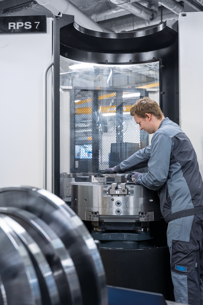

L’intégration de la rectification sur la DMC 80 FD duoBLOCK est l’une des deux innovations mises en œuvre par Tyrolit. L’autre est la fabrication automatisée. Ce centre d’usinage est équipé d’un magasin circulaire pour sept palettes, qui permet la production autonome de pièces uniques pendant de nombreuses heures. Grâce aux dispositifs  de serrage électriques, le degré d’automatisation sera encore plus élevé à l’avenir. Pour Florian Zitt, il est clair que les solutions d’automatisation flexibles continueront d’être un critère d’acquisition à l’avenir : « Grâce à elles, nous pouvons augmenter notre capacité de production de lots de petite taille, même en équipes sans personnel. Sur le site de Schwaz, les lots sont en moyenne de trois pièces.

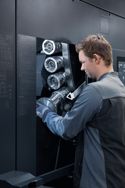

Outre l’intégration technologique et les solutions d’automatisation, Tyrolit continuera également à mettre l’accent sur la numérisation. Ainsi, une manutention des outils numérisée a déjà été mise en place. « Chaque outil est lu avant la mesure et interrogé automatiquement lorsque la durée de vie de l’outil sur les machines diminue », explique Florian Zitt. Le contrôle de la durée de vie de l’outil s’effectue automatiquement sur la machine. « De cette manière, nous assurons des processus de production plus fiables, car nous remplaçons les outils au bon moment ».
