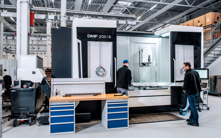

La DMF 200 |8 est utilisée pour la fabrication de longues pièces profilées de haute précision.

DMF 200 |8 : rigidité maximale et constante grâce à 3 voies de guidage linéaires dans l’axe X
En 2021, l’objectif était d’augmenter la capacité de production dans le domaine de l’usinage des profilés. Pour les pièces à usiner, souvent longues, il fallait une zone de travail suffisamment grande. Avec la nouvelle DMF 200 |8 de l’époque, DMG MORI avait la solution qu’il nous faillait. «Grâce aux 3 guidages linéaires dans l’axe X, la DMF de nouvelle génération permet un usinage de haute précision et de haute performance à tout moment. Et tout cela, avec un usinage régulier tout au long de la course de déplacement», déclare Yilmaz Öztürk, en faisant l’éloge du concept de la machine. Avec la broche speedMASTER installée sur cette machine – qui atteint une vitesse de rotation de 15.000 tr/min – Jonas & Redmann usine l’aluminium, l’acier, l’acier inox, ainsi que les matières plastiques. Le banc de machine monobloc en fonte grise, les 3 guidages linéaires de l’axe X et la nouvelle construction de l’axe Y avec sortie constante dans la totalité de l’aire de travail sont les raions de la grande rigidité de la DMF 200 |8. De plus, son système de refroidissement complet assure une grande précision thermique sur le long terme.
Usinage fiable de pièces très longues
L’un des points forts du concept de colonne mobile de DMG MORI est le changeur d’outils innovant et unique en son genre, qui se trouve derrière la table de travail. Yilmaz Öztürk explique: «Cela nous permet, par exemple, d’utiliser toute la surface de serrage pour des structures métalliques entières, sans risque de collision.» La DMF 200 |8 assure également des processus très fiables grâce à ses guidages, qui se trouvent à l’extérieur de la zone de travail. «Cela minimise l’usure.» Le cycle technologique MPC 2.0 (Machine Protection Control) complete l’équipement de la DMF 200 |8 pour augmenter davantage la fiabilité des processus. Un autre atout est la porte pour le chargement de pièces très longues dans le panneau latéral: «En l’ouvrant, il est également possible de serrer des pièces plus longues que les 2.300mm nominaux de la table.»
