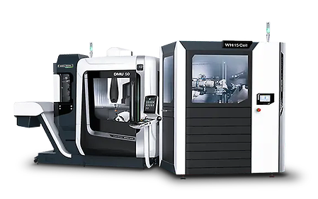

WH Cell – Système d'automatisation flexible avec grande capacité de stockage
- Système de stockage circulaire comme solution côte à côte dans une cellule fermée
- Solutions clés en main personnalisées avec une densité de stockage maximale des pièces
- Modules complets et standardisés pour les options de manutention et de technologie
- Programmation du système spécifique aux pièces et conceptions spéciales pour les besoins d'automatisation individuels
- Configuration rapide des programmes et utilisation intuitive grâce à la gestion des types et à des structures de programmes simples
