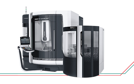

RPS 3 / 6 - Automatisation intégrée à la machine avec un encombrement minimal
- Déplacements sans personnel grâce au système de stockage circulaire à 3 ou 6 palettes
- Manipulation de pièces jusqu'à ø 800 × 600 mm, 800 kg max.
- Réduction du temps non productif dû au chargement et au déchargement en cours de production
- Production flexible de différentes pièces
- Pallet Master - pour un contrôle pratique et simple de l'automatisation, directement via la commande de la machine
