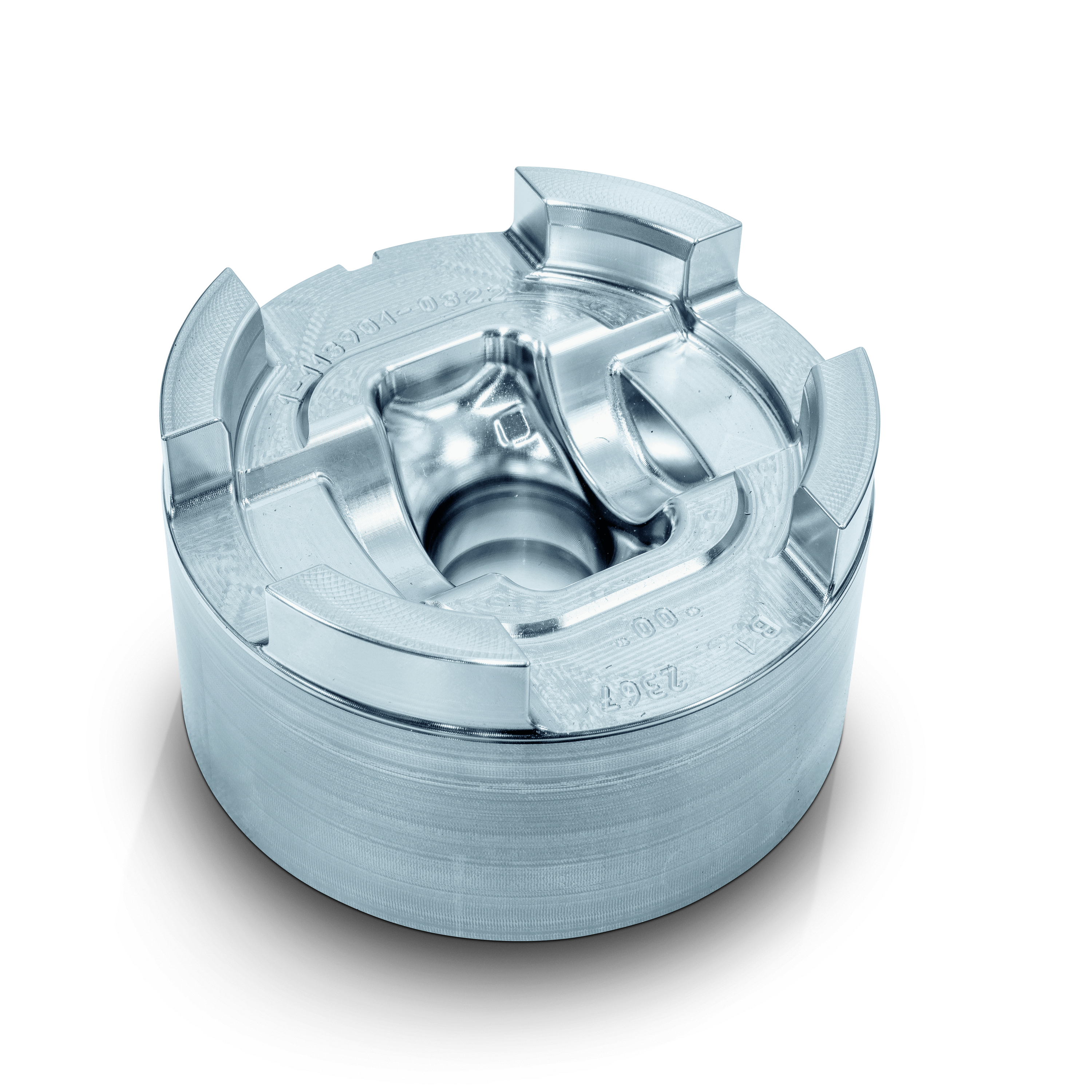

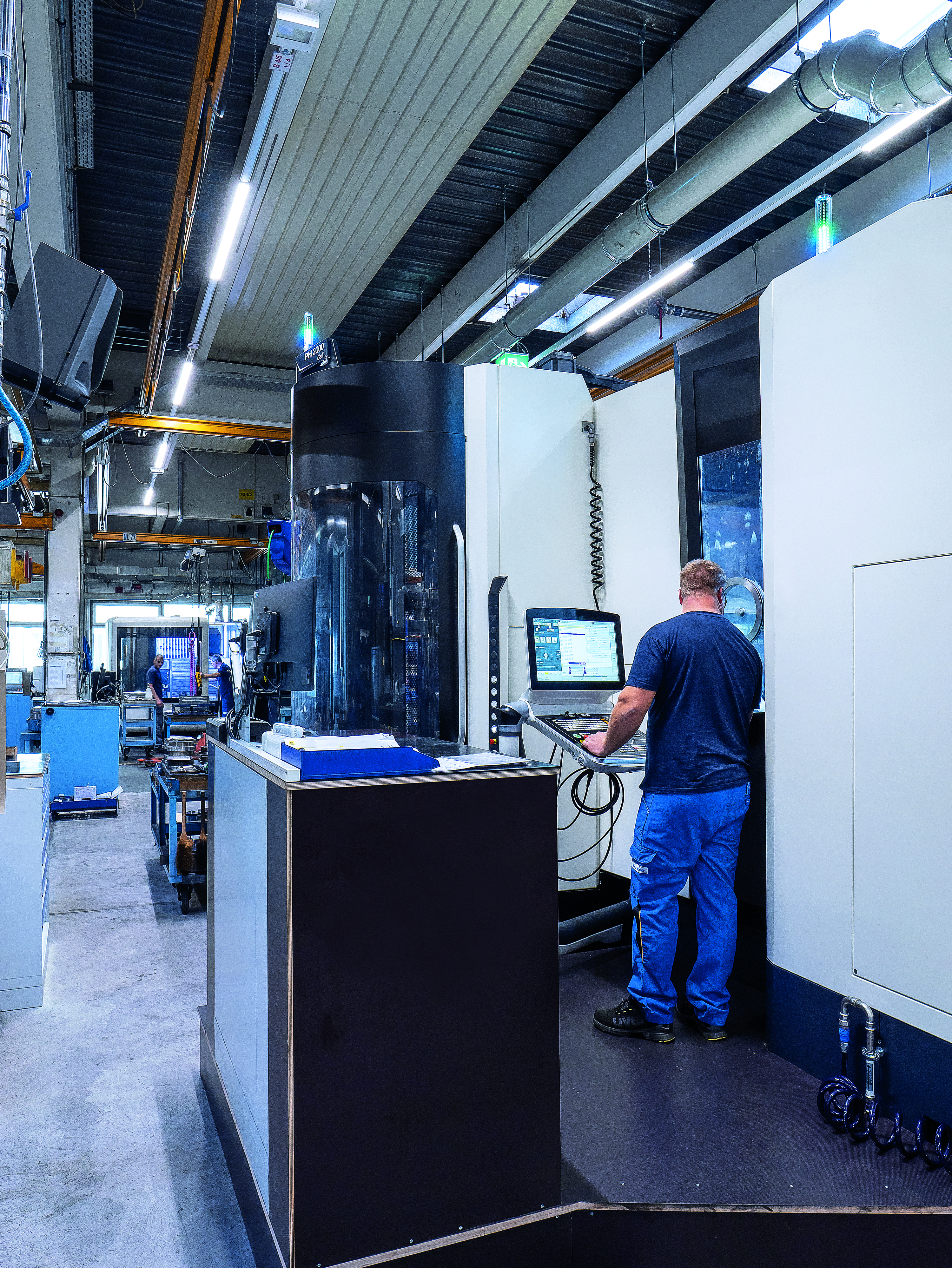

Le siège social de Denklingen – où l’entreprise a été fondée en 1938 – accueille également la société Hirschvogel Umformtechnik GmbH. D’innombrables composants y sont produits pour le formage à chaud, à froid et mi-chaud. Environ 200 employés qualifiés fabriquent les moules nécessaires sur place, dans l’atelier d’outillage de l’entreprise. Les centres d’usinage automatisés monoBLOCK de DMG MORI assurent une production flexible et efficace des pièces les plus complexes. L’installation la plus récente est une DMU 85 H monoBLOCK avec PH Cell 2000.

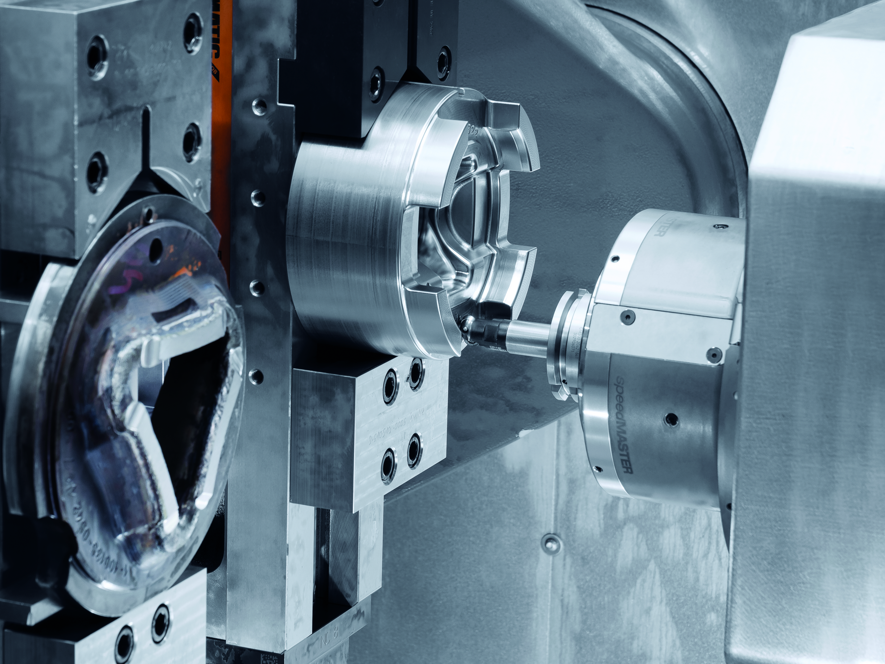

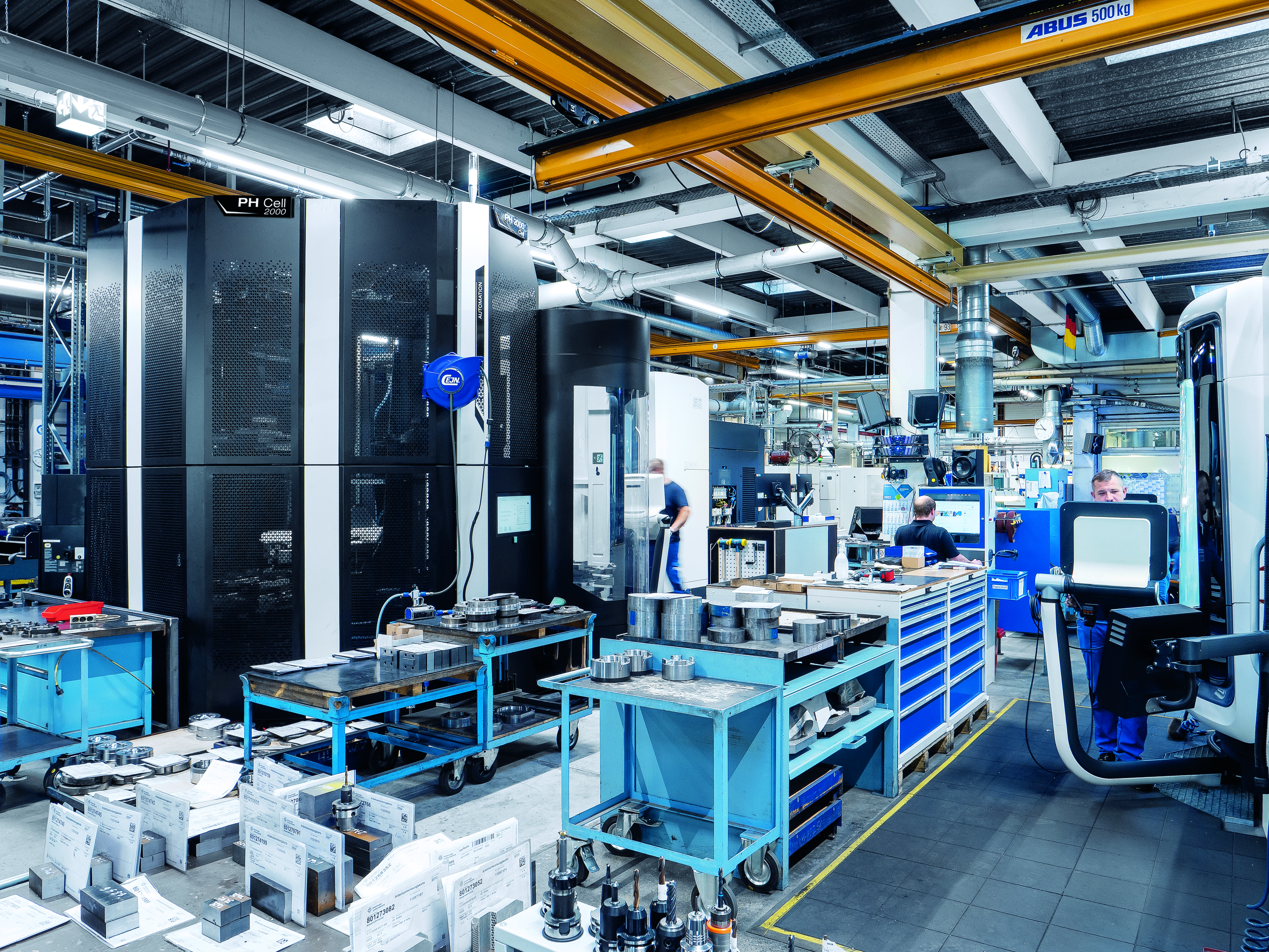

La dernière installation dans l’atelier d’outillage de Hirschvogel est une DMU 85 H monoBLOCK avec PH Cell 2000. La broche horizontale de ce centre d’usinage offre deux avantages essentiels, explique Matthias Lenggeler, contremaître dans le domaine du fraisage de l’atelier d’outillage : « D’une part, la chute verticale des copeaux assure une grande fiabilité du processus : d’autre part, la course verticale est nettement plus importante. » Selon lui, la polyvalence de la machine est idéale pour la large gamme de pièces fabriquées dans la construction d’outils. « Nous usinons principalement des pièces uniques ou de très petites séries », c’est ainsi que Matthias Lenggeler décrit son travail quotidien. Une solution d’automatisation doit être tout aussi flexible. DMG MORI a conçu le PH Cell 2000 en tenant compte précisément de cette flexibilité. Le stockage modulaire offre, selon la taille des palettes, jusqu’à 21 emplacements. Hirschvogel utilise des palettes de 630 × 630 mm, ce qui permet de disposer de 17 emplacements. Mais ce n’est le seul avantage selon Matthias Lenggeler : « Le stockage des palettes sur trois niveaux assure un encombrement très réduit. » En effet, le PH Cell 2000 ne nécessite que 16,5 m² de surface d’installation.
Une utilisation très pratique grâce à CELOS avec Pallet Master
Une autre caractéristique de la série PH Cell est la simplicité de la mise en service, en quelques jours, grâce à une interface définie et à son principe de construction modulaire. La commande s’effectue via l’application CELOS Pallet Master, directement depuis la commande de la machine ou le panneau de commande supplémentaire disponible en option. Le PH Cell 2000 est conçu pour usiner de pièces de grande taille et peut arriver à un poids de transfert de 2.000 kg. « Cela signifie que nous avons la possibilité d’usiner non seulement des moules plus petits, mais aussi des composants de moules plus grands » ajoute Matthias Lenggeler. « Alternativement, nous équipons une palette de dispositifs de serrage pour plusieurs composants, selon les besoins. »
