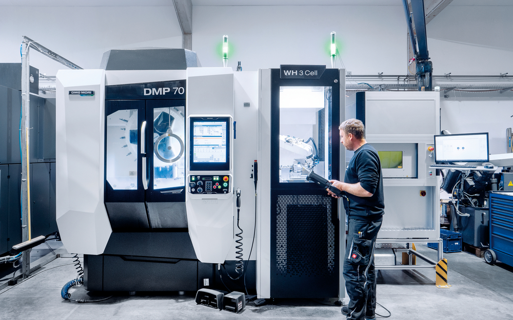

DMP 70 avec WH 3 Cell : fabrication en série automatisée de plus de 200.000 pièces

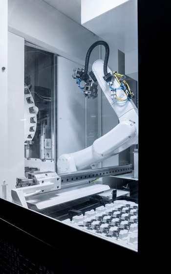

Après que la situation économique a connu une reprise significative en 2021, APM a pu remporter une commande de production à grande échelle qui nécessitait un nouvel investissement. Il s’agissait d’un composant pour l’optimisation du carburant dans les camions. « La commande dépassait les 200.000 pièces, c’est pourquoi nous avions besoin d’une solution automatisée », explique Philipp Ramerseder en repensant à l’achat de la DMP 70. DMG MORI propose ce centre d’usinage simultané compact à 5 axes en combinaison avec le système de manutention des pièces WH 3 Cell.
APM avait déjà fait ses premières expériences de fabrication automatisée sur la DMU 50 de troisième génération avec une solution externe, mais cette fois, la machine et l’automatisation devaient être vendues par le même fournisseur. L’un des avantages a été la rapidité d’installation : DMG MORI a livré la DMP 70 automatisée en deux mois seulement. Pour Udo Obermüller, contremaître d’usinage chez APM, la DMP 70 avec WH 3 Cell est une solution optimale, surtout en raison de la palettisation intelligente :
« Le système de manutention des pièces prélève les pièces brutes dans les bacs en plastique préformés dans lesquels elles sont livrées par le client et les dépose dans ce même bacs à la fine du processus d’usinage. » L’usinage complet comprend également la gravure au laser. Tout cela est possible parce que APM a connecté sa propre unité au WH 3 Cell.

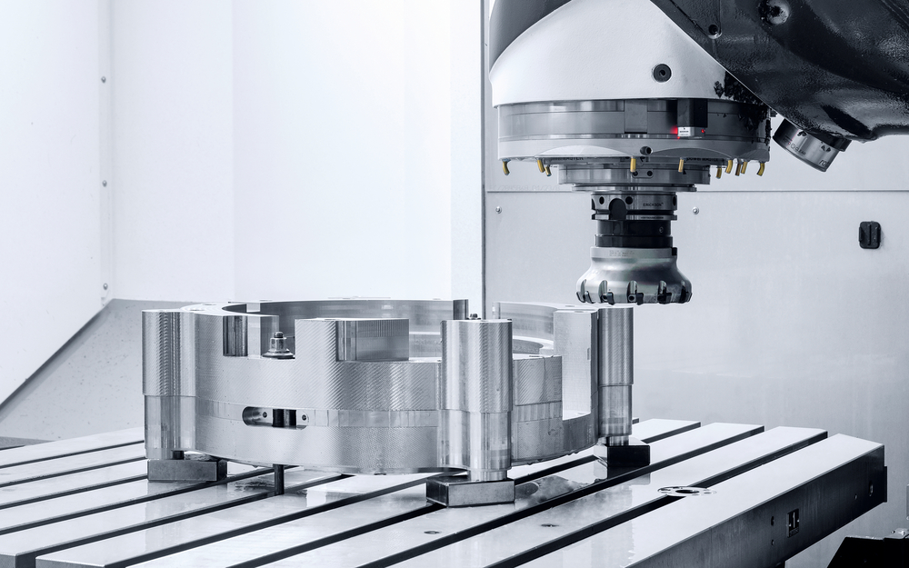

DMC 160 U duoBLOCK : usinage de précision de grandes pièces
Image thématique DMC 160 U duoBLOCK
The proud APM team after the successful acceptance of their new DMC 160 U duoBLOCK during the Pfronten Open House in May 2022.

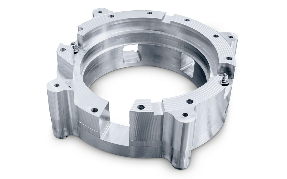

Alors qu’APM produit des petites pièces en grandes séries sur la DMP 70, la DMC 160 U duoBLOCK s’occupe de l’autre extrémité du spectre des pièces. Avec ses 1.600 × 1.600 × 1.100 mm, ce centre d’usinage offre suffisamment de place pour usiner des pièces de grande taille. Il s’agit, par exemple, de carters pour les boîtes de vitesses des tracteurs ou de composants pour les bancs d’essai. « La stabilité de la conception duoBLOCK et la compensation thermique optimale permettent un usinage précis à tout moment », déclare Udo Obermüller. Le temps d’exécution des pièces les plus complexes offre suffisamment de temps pour préparer en parallèle la pièce suivante dans le changeur de palettes. « Cela nous permet d’utiliser la machine au maximum de ses capacités, même sans personnel, la nuit et le week-end. »
MPC 2.0 : Surveillance des processus pour une fabrication fiable
Pour assurer un fonctionnement autonome et fiable, la DMC 160 U duoBLOCK est équipée du cycle technologique MPC 2.0 (Machine Protection Control) de DMG MORI. Ce cycle surveille les vibrations et arrête immédiatement les mouvements d’avance en cas de dépassement des valeurs limites. Philipp Ramerseder en explique les avantages : « En réduisant la possibilité de collisions graves, les outils et les porte-outils sont protégés, ce qui augmente la disponibilité des machines. »
