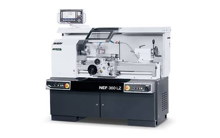

NEF 360 LZ
Idéal pour la formation et la fabrication conventionnelle
Image thématique NEF 360 LZ
Points forts
  • Tour central puissant avec une précision de fabrication d'outils conforme à la norme DIN 8605
  • Des équipements universellement déployables dans n'importe quel atelier
  • Vitesse et alimentation infiniment variables via l'affichage de position DMG MORI
  • Fonctionnement intuitif
  • Roulement de la broche principal avec soulagement de traction de la courroie pour une précision maximale
  • Gamme complète d'équipements de sécurité
  • Tablier de haute qualité avec vis sans fin
  • Fabriqué en Allemagne
Image thématique
Données techniques
Espace de travail
Diamètre sur le banc360 mm
Diamètre chariot transversal
195 mm
Distance entre les centres DIN 806 - MK 3
800 mm
Longueur de tournage
800 mm
Largeur du lit
260 mm
Broche
Tête de broche DIN 55027 (standard)Taille 5
Glissière d'outil
Système d'outils
Taille „B“
Contre-poupée avec roue
Course de mandrin
110 mm
Diamètre du mandrin
50 mm
Cône DIN 228
MK 3
Entraînement
Plage de vitesse
Jusqu'à 4000 tr / min
AFFICHAGE DE POSITION DMG MORI
  • Panneau de commande 17 "avec écran couleur
Nouveau chez DMG MORI : Le tour parallèle NEF 360 LZ ! Grâce à son environnement et sa haute précision, il est parfait pour la formation et déployable universellement dans n'importe quel atelier
