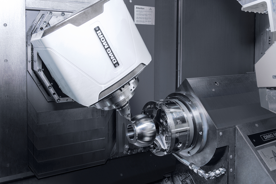

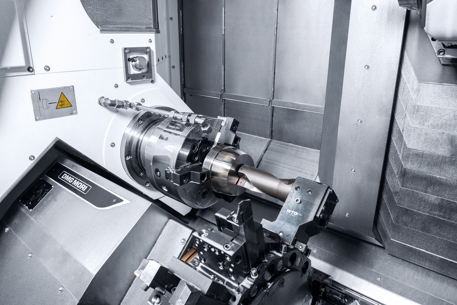

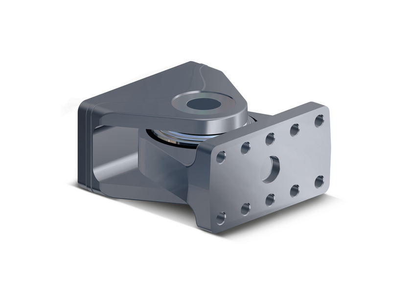

Les exigences de qualité en matière de sécurité dans le domaine des systèmes d’intercirculation sont élevées : d’une part, la protection contre l’incendie joue un rôle important, d’autre part, ils doivent résister à des contraintes mécaniques extrêmes. C’est notamment le cas des anneaux d’intercirculation qui relient le système d’échange au wagon. Les roulements d’une telle articulation de tramway, le FX1000pro, sont produits par HÜBNER depuis 2022 sur un CTX beta 1250 TC 4A équipé d’un chargeur de barres et d’un Robo2Go. Et pour Kevin Mönnich, technicien d’application CAO / FAO chez HÜBNER, le centre de tournagefraisage était la bonne décision : « La machine est capable de produire les sept composants–avec un usinage sur 6 faces dans une seule zone de travail – y compris toutes les opérations de tournage et de fraisage. » En effet, le CTX beta 1250 TC 4A dispose de deux broches permettant d’usiner les six faces. Les temps d’usinage sont ainsi réduits à un quart par rapport au processus original sur plusieurs machines. « C’est un autre aspect important, surtout au vu de l’augmentation des coûts de l’énergie : maintenant, nous utilisons une machine à plein régime, au lieu d’avoir beaucoup de temps d’arrêt sur plusieurs machines. En outre, nous obtenons une meilleure qualité grâce à l’élimination des processus de rééquipement manuels. » Une valeur Rz de 0,3 μm sur la surface polie du roulement intérieur parle d’elle-même.
Simultaneous processing of two workpieces: As soon as machining at the main spindle is finished and the component has been transferred to the counter spindle using Robo2Go, a new unmachined billet is clamped.

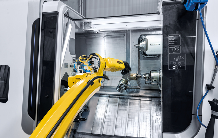

Les deux broches du CTX 1250 TC 4A, combinées à la broche de fraisage compactMASTER et au deuxième porte-outil, permettent d’usiner deux pièces simultanément. Dès que l’usinage de la première face est terminé et que la pièce a été transférée sur la contre-broche, une nouvelle pièce brute est immédiatement serrée. Pour le serrage et le desserrage de la pièce, HÜBNER mise pour la première fois sur une solution automatisée avec un robot d’usinage. « Pour notre portefeuille de produits, nous usinons des lots de grande taille, jusqu’à 200 pièces. Dans ce domaine, Robo2Go est l’automatisation optimale », explique Patrick Wessel. DMG MORI a conçu cette solution de production pour que le robot puisse prendre les pièces tant sur la table du magasin que sur une europalette située à côté. Kevin Mönnich a été agréablement surpris par la productivité élevée de cette solution de production automatisée : « Nous pouvons usiner un tiers de pièces en plus dans le même temps. »

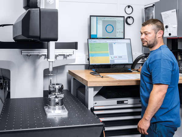

Plus de temps pour l’assemblage et le contrôle qualité grâce à la production sans personnel
Selon Patrick Wessel, les heures sans personnel peuvent être parfaitement utilisées pour les activités d’assemblage et pour la mesure à 100 % des pièces. Le responsable de la production y voit également un avantage en termes d’ergonomie : « Le travail est considérablement facilité car personne ne doit plus soulever les pièces brutes, qui peuvent peser jusqu’à 9 kg. Le Robo2Go s’est avéré si flexible que HÜBNER réfléchit déjà à une deuxième solution de fabrication identique. Pour HÜBNER, les solutions de production efficaces et automatisées sont également un moyen de répondre à la pénurie croissante de main-d’œuvre qualifiée. À cet égard, Patrick Polster précise : « Nous formons de nouvelles recrues pour répondre à nos propres besoins et, en même temps, nous nous rendons un peu moins dépendants des fluctuations de personnel grâce à des processus optimisés. »
