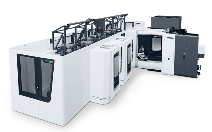

Quatre NHX 5000 sont reliés entre eux par un magasin de palettes linéaire de 78 emplacements.
Avec 3.000 employés dans le monde entier, dont 1.400 rien qu’au siège, le groupe développe et produit des robots, des capteurs et des logiciels pour l’industrie et la recherche, ainsi que des ventilateurs mécaniques intelligents. Pour rester compétitive même dans un pays à hauts salaires comme la Suisse, Hamilton s’appuie sur des technologies de fabrication modernes et efficaces comme celles de DMG MORI, dont les machines et les équipements sont utilisés depuis les années 1990. L’investissement le plus récent dans le domaine de l’usinage reflète les exigences de productivité de l’entreprise : un NHX 5000 avec un magasin à roue pour 21 palettes a été installé début 2020, suivi récemment par un deuxième système d’automatisation composé de quatre NHX 5000 et d’un magasin de palettes linéaire avec 78 emplacements.

NHX 5000 avec LPP - le magasin de palettes comme solution clé en main
Depuis quelques années, Hamilton investit dans son parc de machines afin d’accroître sa capacité de production, comme en témoigne, entre autres, l’achat d’un total de cinq NHX 5000 de DMG MORI. En particulier, la machine avec le magasin à roue RPS 21 a été immédiatement utilisée au maximum afin de répondre aux exigences de production élevées, explique Flavio Bass, chef de projet dans l’atelier des usinages de Hamilton. La deuxième ligne de production automatisée, comprenant les quatre NHX 5000 restants et un LPP avec 78 palettes, a ensuite été conçue et installée par DMG MORI comme une solution numérisée très complexe. Ce système dispose de deux stations d’équipement et chaque machine est équipée de 360 emplacements d’outils. «Notre objectif est bien sûr d’avoir une production aussi automatisée que possible, même quand les équipes ne sont pas là, la nuit et le week-end », explique Flavio Bass. Le nombre élevé de palettes offre une grande polyvalence, permettant de produire des pièces uniques et de petites séries de manière flexible, autonome et dans la qualité requise.

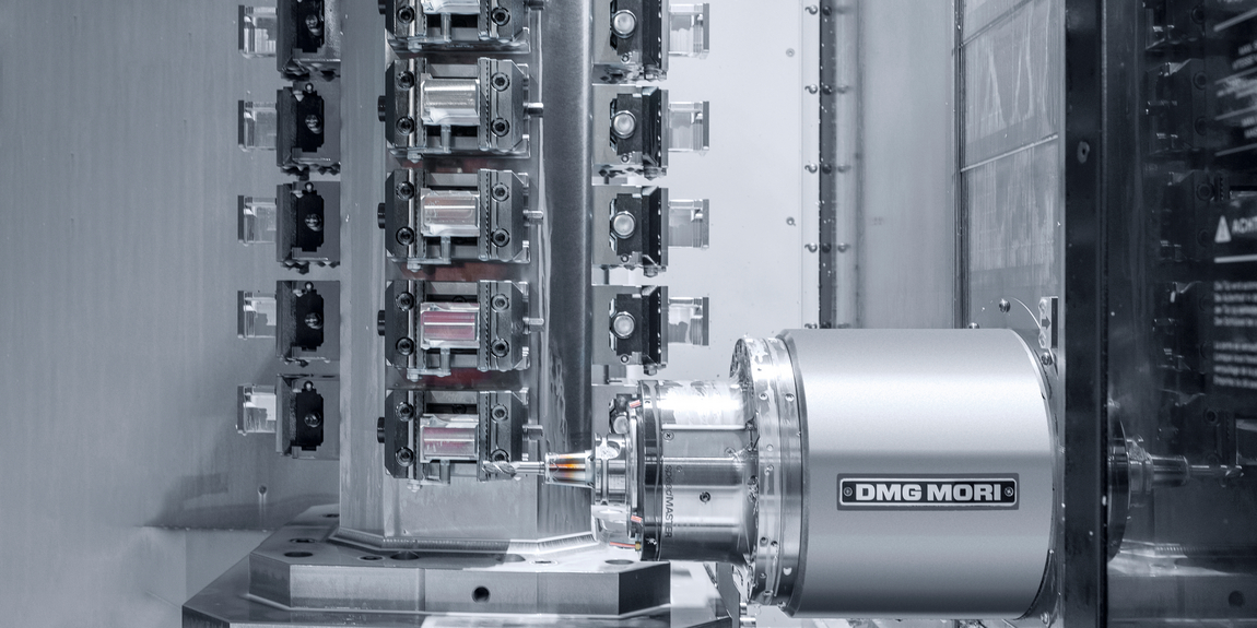

«L’usinage horizontal présente l’avantage de pouvoir serrer des tours à quatre ou six faces et de les équiper avec des composants différents, ce qui réduit l’effort de réglage, tout comme le magasin de 360 outils», ajoute Christoph Senti, directeur du service mécanique de Hamilton. «De nombreux composants sont produits pour des périodes relativement courtes, donc un repositionnement continu ne serait pas du tout rentable». Dans la pratique, une moitié des tours est toujours équipée pour l’usinage de la face avant et l’autre moitié pour l’usinage de la face arrière». Hamilton produit environ 3.600 composants différents. «Cela inclut également les pièces simples», admet Christoph Senti, «mais sous l’impulsion des innovations dans la fabrication, la complexité et la fonctionnalité des composants ne cessent d’augmenter». À cela s’ajoutent des exigences plus strictes en termes de tolérances de forme et de qualité de surface.
Image thématique
Les centres d’usinage horizontaux permettent l’utilisation de tours de serrage à quatre ou six faces. Ainsi, Hamilton a pu réduire considérablement les temps d’équipement.

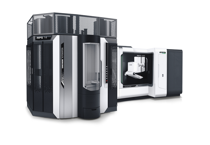

NHX 5000 avec RPS 21: magasin à roue pour gagner de la place
Après l’installation des deux systèmes, Patrik Caluori est satisfait de la collaboration avec DMG MORI: «En tant que pionniers dans ce secteur, nous investissons dans des technologies innovantes. En même temps, nous avons besoin de solutions dédiées pour notre production, comme cela a été le cas pour les quatre modèles NHX 5000». DMG MORI offre à la fois des technologies innovantes et l’expertise nécessaire pour développer des solutions basées sur les besoins réels des clients. La même fidélité à l’innovation et la même orientation client sont les valeurs partagées avec Hamilton, à la fois en tant que fournisseur OEM et fabricant de ses propres produits ainsi que dans le domaine des solutions personnalisées. Compte tenu de la croissance continue de Hamilton, Patrik Caluori est optimiste quant à l’avenir : «En fonction de nos besoins, nous allons également augmenter notre capacité de production avec des solutions aussi compétitives que celles-ci.»
