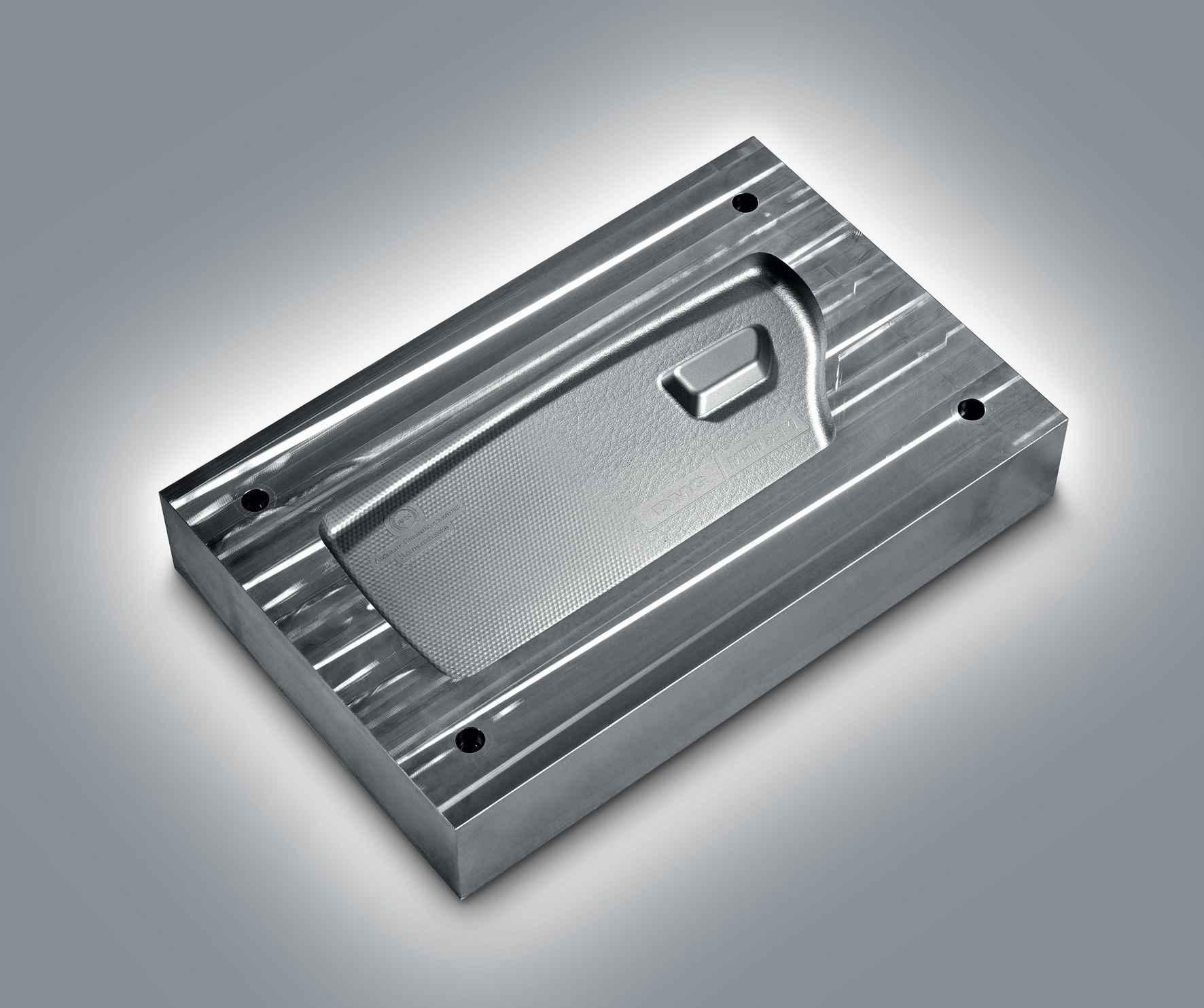

Avec la technologie innovante LASERTEC Shape, DMG MORI a imposé de nouveaux critères dans le secteur de la fabrication de moules. La texturation laser de structures de surface définies géométriquement, comme on en trouve sur les armatures des voitures ou sur les boîtiers électroniques, est plus respectueuse de l'environnement que la gravure conventionnelle et offre de grandes libertés de design pour une reproductibilité élevée.
Le LASERTEC 75 Shape compact fait partie du portfolio de DMG MORI concernant la texturation laser. Équipé d'un laser à fibre 100 W et de CELOS pour une utilisation simple et une intégration complète au sein de l'organisation de l'exploitation, ce modèle impose également de nouvelles références dans la technologie LASERTEC Shape.

Le puissant laser à fibre pulsé 100 W et l'optique d'usinage 3D avec lentille F-Theta sont les pièces maîtresses du LASERTEC 75 Shape. L'optique d'usinage est chargé de l'enlèvement de matière par laser 3D et combiné à la table circulaire pivotante CN, il offre un façonnage laser des contours parallèles. Cela permet une texturation laser rapide et sans problème, même en formes libres 3D. Les vitesses d'entrée de 40 m/min confèrent à la machine laser une dynamique élevée. Des vis à billes stables sur les axes linéaires et les vastes mesures de refroidissement garantissent en outre une grande précision.

  • Texturation laser de structures de surfaces définies, techniques
  • Enlèvement de matière par laser 3D en couches successives
  • Le façonnage laser des contours parallèles permet une texturation rapide et sans problème de formes libres 3D (remplace la gravure, nocive pour l'environnement et coûteuse)
  • Production de cavités fines sans avoir besoin de recourir à la fabrication d'électrodes
