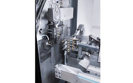

Caractéristiques principales
Sprint 20|8 linear by DMG MORI
Tours à 6 axes linéaires et 2 axes C
  • Broche principale avec 10 000 tr/min, 9,4 Nm, 3,7 kW (nominal)
  • Contre-broche avec 10 000 tr/min, 9,4 Nm, 3,7 kW (nominal)
  • SWISSTYPEkit facultatif pour le décolletage et chariotage sur une machine
Au total 30 positions d'outils
  • Jusqu'à 10 positions d'outils à entraînement (5 positions d'outils à entraînement en série)
  • Broche-outil à entraînement avec max. 6000 tr/min, 5 Nm, 1,3 kW (nominal)
  • Entraînement linéaire dans X1 avec accélération de 1 g pour une dynamique maximale et une grande précision
Panneau FANUC 310i DMG SLIMline avec écran 15"
  • 2 canaux, 6 axes linéaires et jusqu'à 2 axes C
  • Contrôle de l'usure des outils avec Load Monitor en option
  • Jusqu'à 2 outils qui travaillent simultanément
Haute précision et rigidité
  • Rigidité constante grâce à de larges guidages à billes
  • Capots verticaux et chute libre des copeaux
  • Moteur de broche intégré pour broche principale et contre-broche avec capteur de position
  • Design de machine thermosymétrique pour une précision accrue
