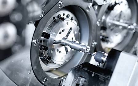

  • Usinage avec outils à entraînement et axe Y dans toutes les positions de l'outil
  • Usinage avec mandrin et kit Swiss-type pour chariotage sur une machine
  • Manutention progressive des pièces à usine avec max. deux robots et max. deux contre-broches
  • Une installlation correcte des outils dans chaque situation grâce aux coulisseaux radiaux entièrement modulables
Jusqu'à 28 outils, dont 24 avec entraînement
  • Système de changement rapide des outils avec entraînements modulables pour une installation personnalisée à chaque position, selon les besoins
  • Broches-outils avec entraînement avec jusqu'à 13 800 tr/min, jusqu'à 5,8 Nm et 0,9 kW (nominal)
Grande modularité en réponse à toutes les exigences
  • Cylindre hydraulique classique, adapté à tous les systèmes de serrage
  • Alternance entre les pinces de serrage pour les pièces à usiner courtes, douille de guidage pour les pièces à usiner longues et mandrin à trois mors pour le traitement des pièces brutes possible
  • Broche principale avec moteur couple DirectDrive refroidi par eau avec max. 7500 tr/min.
