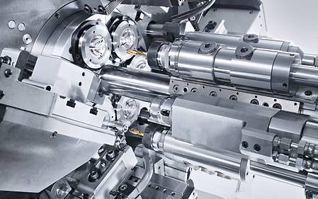

Caractéristiques principales
Avec l'expérience obtenue après l'installation de plus de 4500 tours CNC multibroches
  • GMC 35 avec commande puissante de six broches principales, plus de 31 axes à commande NC et blocage de broche pour un arrêt ciblé en option
  • GMC ISM avec entraînement séparé par le biais d'un moteur de broche intégré avec axe C pour chaque broche principalpe, jusqu'à 56 axes à commande NC, usinage de pièces très complexes
  • Diamètre des barres extensible jusqu'à Ø45mm en option
Concept de machines avec stabilité maximale pour des pièces ultra précises
  • Rigidité maximale grâce à la structure de la machine en forme de portique stable afin de réduire les déformations au cours de l'usinage
  • Propriétés amortissantes optimales grâce au banc de machine, à la structure principale et frontale de la broche, ainsi qu'à l'entretoisement
  • Haute stabilité thermique grâce à la structure axialement symétrique de la machine
Une solution pour toutes les pièces à usiner
  • Installations radiales pour la production rentable de pièces à usiner complexes avec la possibilité d'installer des porte-outils doubles, des dispositifs de tournage de polygones et un disque de tourelle multiple
  • Installations frontales pour des temps de cycles rapides en ce qui concerne les usinages qui se chevauchent
  • Broche de reprise pour l'usinage des faces arrières des pièces complexes
Excellente performance pour la production de gros volumes
  • Accélération de 1 g des axes linéaires pour une dynamique maximale et des temps d'usinage des pièces réduits
  • Bloc central mobile et programmable pour une stabilité maximale pendant l'usinage frontal en option
  • Une transformation jusqu'à 65 % plus rapide et plus économique de la machine grâce à des axes à commande CNC
  • Système de changement rapide pour les outils préconfigurables sur les chariots croisés avec une précision de changement < 5 µm
