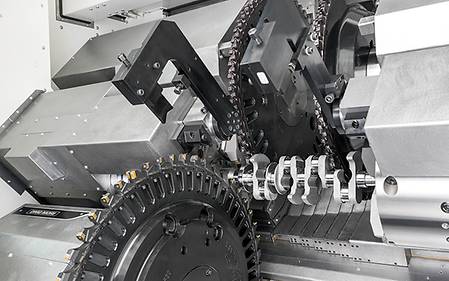

Trois porte-outils pour des temps d'usinage les plus courts-Tournage et fraisage sur une machine
  • Groupe de fraisage haute performance avec commande directe et un moment de couple de rotation de 3000 Nm
  • Groupe de tournage supplémentaire avec 42 plaquettes de coupe amovibles et une course X de 195 mm pour chaque exigence
  • OP 20 et OP 30 sur une machine : Jusqu'à 50 % de réduction du temps pour la production de paliers principaux et de tourillons
Lunette intégrée dans le groupe de tournage
  • Lunette intégrée et autocentrante avec surveillance de la zone de serrage et réglage fin
  • Compatible avec tous les vilebrequins Ø 35 à 80 mm
  • Concept breveté
Stabilité maximale et précision constante
  • Utilisation d'un grand roulement de broche : Ø 180 mm de la broche avant
  • Règles de mesure en verre dans les axes X de tous les porte-outils (axes Z facultatif)
  • Grande rigidité grâce à de solides guidages de taille 45 et des vis à bille de Ø 40 mm
