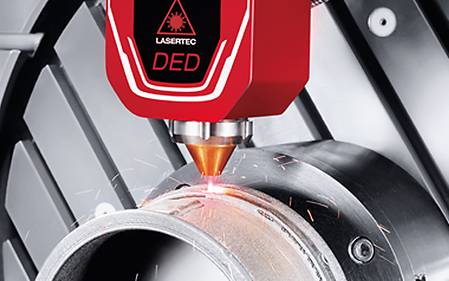

LASERTEC 65 DED Blade
ADDITIVE MANUFACTURING
Fabrication additive ultra performance de pièces métalliques 3D
  • Intégration fixe de la tête du laser dans le porte-broche pour un espace plus large et plus de puissance
  • application du matériau à 5 axes à partir d'une buse coaxiale pour une répartition uniforme de la poudre, indépendamment de l'orientation de la forme du laser
  • Solution spécialement conçue pour les prototypes, les petites séries, les réparations et le revêtement
AM Assistant pour la meilleure fiabilité des procédés et une traçabilité complète
  • Caméra thermique intégrée pour l'observation de toute la zone de travail, le contrôle du procédé adaptatif et la surveillance constante de la distance de travail
  • Capteur de débit d'alimentation en poudre et étalonnage automatique de la poudre.
  • Évaluateur AM pour la visualisation des données de procédés pertinentes (par exemple taille du bain de fusion, débit massique de poudre) sous forme de modèle 3D numérique ainsi que dans la séquence chronologique
