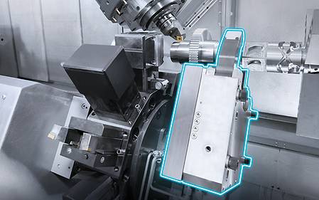

Caractéristiques principales
  • Lunette à actionnement hydraulique pour le support des pièces longues et minces
  • Extension des possibilités d'utilisation pour les machines multicanaux
  • Le cycle permet aussi bien le démarrage que la fin de course des lunettes
Avantage client
  • Lunette à actionnement hydraulique dans le tableau des outils
  • Sécurité d'usinage élevée grâce au blocage de la position de la tourelle
  • Fixer la position de la lunette afin de respecter la situation et les tolérances de forme au redémarrage du programme
Steady rest for turret
Support positions in X and Z directly via the user interface. Automatic calculation of the approach and retract traverses.
