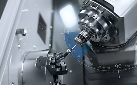

Caractéristiques principales
  • Mesurage et correction de la position des axes de tournage et de rotation (C4, C3, B)
  • Compensation de flèche multidirectionnelle possible
  • Peut être utilisé en combinaison avec des touches standard du client (recomm. Renishaw, Blum)
Avantage client
  • Recalibrage fiable de la machine avant un usinage très précis
  • Documentation en continu de la précision de la machine
  • Pas de pièces manquantes dues à la divergence inconnue de la géométrie
  • Outillage de contrôle et de correction de la précision cinématique de la configuration de machines à 4 et 5 axes
  • Toutes les variantes de têtes et tous les axes de table
Avantage client
  • Recalibrage périodique de la machine avec documentation en continu
  • La meilleure précision cinématique en régie propre
