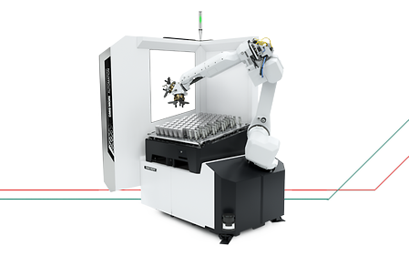

Robo2Go 2ème génération
Robo2Go by DMG MORI
Caractéristiques principales
  • Programmation facile avec CELOS
  • Excellente intégration grâce à l'environnement de travail moderne, un système ouvert, sans clôture, avec un accès ergonomique au système
  • Apprentissage facile de nouvelles pièces à usine
  • Configuration flexible sur différentes tours
Robo2Go 2nd Generation
Données techniques
Pièce à usiner
Poids maximal de la pièce à usiner (kg)
Dimensions maximales de la palette/de la pièce à usiner (mm)
Robo2Go
10 kg
5
Ø 100 x 250
Robo2Go
20 kg
12
Ø 135 x 250
Robo2Go
35 kg
22
Ø 175 x 250
Machines
Robo2Go 10 kg est disponible pour : CTX alpha 300, CTX alpha 500, CTX beta 500/800/1250, CTX beta 800 TC/1250 TC, CLX 350/ 450/ 550
Robo2Go 20 kg est disponible pour : CTX alpha 500, CTX beta 500/800/1250, CTX beta 800 TC/1250 TC, CLX 350/ 450/ 550
Robo2Go 35 kg est disponible pour : CTX beta 500/800/1250, CTX beta 800 TC/1250 TC, CLX 350/ 450/ 550
