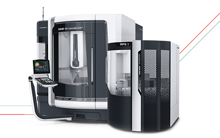

DMC 65 monoBLOCK with RS 3
Caractéristiques principales
  • Réduction du temps non-productif par un chargement et une décharge en tems masqué
  • Couches automatisées grâce à une charge avec stockage en anneau avec max. 12 palettes dans le système
