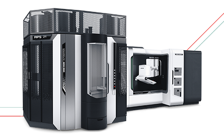

RPP (21 stations) with NHX 4000 2. Gen.
Caractéristiques principales
  • Solution d'automatisation compacte pour une machine aux palettes de 400 mm ou 500 mm
  • Conçue pour la production automatisée avec différentes options telles que l' « auto coupler I/F »
  • Cinq emplacements de palette et un poste de préparation en série pour un système à un niveau (14 palettes pour deux niveaux et 21 palettes pour trois niveaux disponibles)
  • Utilisation facile à partir de la commande de la machine avec Pallet Manager Software intuitive et intégrée
Données techniques
Pièce à usiner
Poids maximal de la pièce à usiner (kg)
Dimensions maximales de l'outil (5/14) / (21) palettes (mm)
Capacité
Nombre maximal de postes (palettes)
NHX 4000 2nd
400
Ø 630 x
H900 / 700
5/14/21
NHX 5000 2nd ​​​​​​
500 kg option : 700 kg
Ø 800 x
H1000 / 700
5/14/21
NHX 5500
700
Ø 800 x
H1100 / 700
5/14/21
