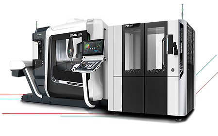

DMU 50 with PH 150
Caractéristiques principales
  • Solution d'automatisation économique
  • Jusqu'à 24 palettes pour le PH 150
  • Solution compacte avec une surface de pose de 16 m²
