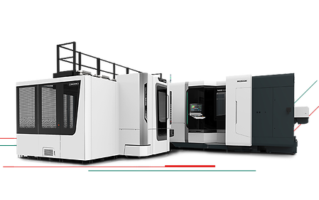

LPP (24 shelves and 2 set-up-station) with NHX6300
Caractéristiques principales
  • Système de magasinage de palettes très flexible avec jusqu'à 8 machines, 99 palettes et 5 postes de préparation (10 machines et 199 palettes disponibles sur demande)
  • Possibilité de gestion de maximum trois tailles de palettes en un système (2 tailles pour palettes à machines et une taille de palette pour matériel) équipé en série de l'outil de gestion de cellules « MCC LPS III » de DMG MORI
  • En série avec le DMG MORI Software « MCC LPS III »
    • 2 différents niveaux pour l'outil de gestion des cellules (Standard & Advanced)
    • Structure de système ouverte et modulable dans MCC LPS III
    • Contrôle et outils de gestion pour tous les domaines pertinents (planification, pièces à usiner, serrage, outils, etc.)
  • Option pour la gestion des outils
