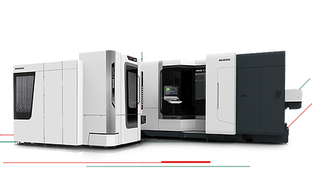

CPP (6 stations) with NHX6300
Caractéristiques principales
  • Solution d'automatisation à un niveau avec diverses variantes pour une production automatisée, adaptée aux exigences du client :
    • Installation horizontale (S) ou en angle droit (R)
    • sur demande, jusqu'à 29 palettes et deux postes de préparation/quatre machines dans le système
  • Utilisation facile à partir de la commande de la machine avec Pallet Manager Software intuitive et intégrée
  • La commande de cellules « MCC LPS III » de DMG MORI est disponible
  • En série avec la commande de cellules MCC LPS III à partir de la deuxième machine dans le système
  • Solution compacte et économique
  • Peut être combinée avec différentes options
