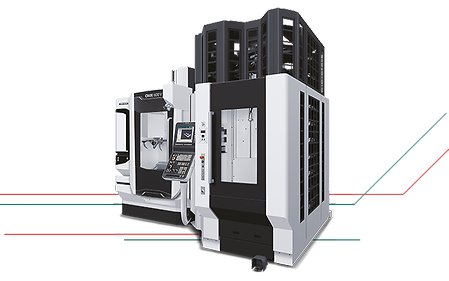

Caractéristiques principales
  • Programmation et installation simples grâce à l'intégration dans la commande de la machine
  • Solution compacte et peu encombrante grâce à un stockage sur plusieurs étages
  • Accès à toutes les zones de commande (poste de préparation transstockeur, commande, zone de travail et machine-outil) depuis la partie avant de la machine
