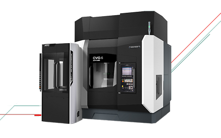

Caractéristiques principales
  • Réglage en temps masqué des nouvelles pièces dans les machines TAIYO KOKI
  • Processus de meulage y compris la mesure de la pièce
  • Accès à toutes les zones de commande (poste de préparation transstockeur, commande, zone de travail et machine-outil) depuis la partie avant de la machine
  • Programmation et réglage simples grâce à l'intégration dans la commande de la machine
  • Permet la rectification de profils de courbes et de came en utilisant une commande directe, facultative
  • Machine-outil ATC pour 6 outils standard
  • Broche de rectification intérieure avec dispositif de préhension HSK-E100
Données techniques
Pièce à usiner
Poids maximal de la pièce à usiner (kg)
Dimensions maximales de la pièce à usiner (mm)
Capacité
Nombre maximal de postes (Palettes)
CVG-6
400
Ø650
3
CVG-9
800
Ø950
2
CVG-13
800
Ø1350
2
