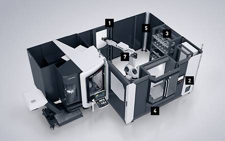

CONFIGURATION DE BASE WH FLEX
WH FLEX BASIC CONFIGURATION
ÉQUIPEMENTS
1. Protections avec porte d’accès
2. Commande de cellule de base avec écran tactile IHM
3. Étagère de base
4. Poste d’équipement de base
5. Module à pince simple
6. Tableau électrique avec commande, capteurs de base et systèmes pneumatiques de base
7. Robot KUKA KR60
8. Stockage des palettes
+ Logiciel de la cellule de base
DONNÉES TECHNIQUES
Surface d’installation : 4.520 × 4.115 mm (sans machines)
Capacité de transfert : 60 kg
Rayon d’action du robot : 2.429 mm
Étagère de base avec cinq niveaux
Poste d’équipement de base conçu pour une taille de palette maximale (800 × 600 mm)

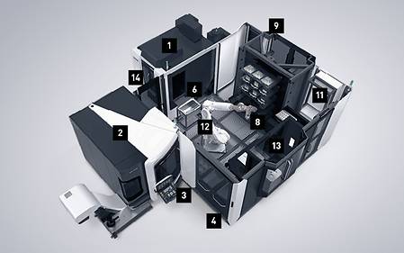

WH FLEX EN VITRINE À L’EMO
WH FLEX EMO SHOWCASE
ÉQUIPEMENTS
1. DMP 70
2. DMU 40 eVo
3. Tiroir NiO
4. Tiroir SPC
5. Poste de contrôle passif
6. Poste de nettoyage
7. Poste de prise / retournement pièce active
8. Double pince
9. Étagère pivotante
10. Stockage automatique
11. Tableau électrique avec commande, capteurs de base et systèmes pneumatiques de base
12. Robot KUKA KR 150
13. Poste d’équipement rotatif
14. Protections avec porte d’accès
+ Programmation conversationnelle
DONNÉES TECHNIQUES
Surface d’installation : 5.288 × 4.562 mm (sans machines)
Capacité de transfert : 150 kg
Étagère pivotante à cinq niveaux
Poste d’équipement rotatif avec deux dépôts de palettes
Stockage automatique avec 24 plateaux (effectivement utilisables en rotation)

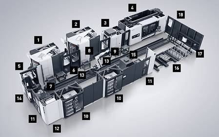

LIGNE WH FLEX
WH FLEX LINE
ÉQUIPEMENTS
1. DMU 60 eVo
2. DMU 80 eVo
3. CMX 800 V
4. CTX beta 2000
5. Tiroir NOK / SPC
6. Poste de contrôle passif (3x)
7. Poste de nettoyage (3×)
8. Poste de prise / retournement pièce active
9. Double pince
10. Étagère pivotante (2×)
11. Stockage automatique (2×)
12. Tableau électrique avec commande, capteurs de base et systèmes pneumatiques de base
13. Robot KUKA KR 300 sur le septième axe linéaire
14. Poste d’équipement rotatif
15. Installation de marquage laser
16. Stockage des palettes
17. Scanner
18. Protections avec porte d’accès
DONNÉES TECHNIQUES
Surface d’installation 20.000 × 6.000 (sans machines)
Capacité de transfert 150 kg
