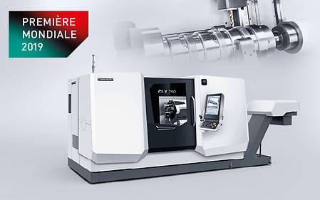

CLX 750
PREMIÈRE MONDIALE 2019
LE NOUVEAU CLX 750
2.000 Nm POUR L’USINAGE LOURD DE PIÈCES JUSQU’À 600 kg
CLX 750
CLX 750 POINTS FORTS
  • Pièces d’un diamètre allant jusqu’à 700 mm et 1.290 mm de longueur de tournage (ø 640 mm max. en combinaison avec l’axe Y)
  • Broche principale avec couple de 2.000 Nm (A2 – 11″) et 46 kW
  • Diamètre de la pièce de serrage creuse 127 mm
  • Tourelle VDI 50 avec 12 postes
  • Axe Y* de ± 80 mm pour l’usinage excentrique, lunette* avec diamètre jusqu’à 430 mm
  • Contre-broche* ISM76 de 4.000 tr/min et 360 Nm*
  • Large gamme de cycles technologiques exclusifs DMG MORI
  • DMG MORI IoTconnector en standard
  • Technologie de contrôle 3D sur écran tactile de 19″, au choix avec SIEMENS ou FANUC
* Option

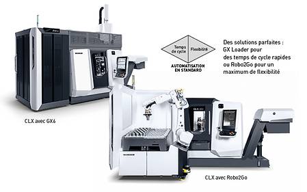

AUTOMATISATION
  • Robot ou chargeur de barres pour l’automatisation des processus de production
  • Chargeur de barres (diamètre intérieur de la barre de traction)
    CLX 350 – ø 65 mm
    CLX 450 – ø 80 mm
    CLX 550 – ø 80 mm (ø 102 mm en option)
    CLX 750 – ø 127 mm (en option)
  • Robo2Go pour toutes les machines CLX avec SIEMENS ou FANUC
    • Pièces jusqu’à 170 mm de diamètre
    • Capacité de chargement de 10 / 20 / 35 kg
  • Gantry GX 6 (CLX 350 avec SIEMENS)
    • Pièces d’un diamètre maximal jusqu’à 180 × 140 mm
