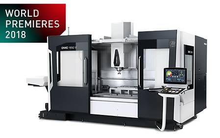

DMC 1850 V
« LE BÂTI DE MACHINE EXTRÊMEMENT STABLE ET LA BROCHE OPTIONNELLE DE 288 Nm DU DMC 1850 V EN FONT UN ÉQUIPEMENT IDÉAL POUR L’USINAGE LOURD »
NHX 4000
DMC 1850 V POINTS FORTS
  • Bâti de machine monobloc pour usinage lourd avec un couple jusqu’à 288 Nm
  • Broches inlineMASTER, speedMASTER et powerMASTER-jusqu’à 20.000 tr / min ou 288 Nm
  • 36 mois de garantie sur toutes les broches MASTER sans limite d’heures
  • Table de 2.160 × 750 mm pour l’usinage de pièces de grande dimension jusqu’à 3.000 kg ou usinage sans main-d’oeuvre de nombreuses petites pièces
  • Précision de circularité de 5 μm et stabilité thermique grâce au concept de refroidissement complet et au système de mesure smartSCALE de MAGNESCALE
  • CELOS avec SIEMENS ou CELOS avec HEIDENHAIN (TNC 640)​​​​​​​
