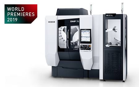

DMP 70
CENTRE D’USINAGE VERTICAL HIGH-SPEED POUR LA PRODUCTION EN SÉRIE
DMP 70
  • Pièces jusqu’à 400 kg sur < 4,3 m², X / Y / Z = 700 × 420 × 380 mm

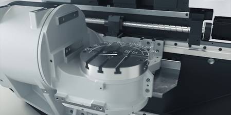

  • Usinage simultané en 5 axes grâce à la table Direct Drive jusqu’à 100 kg*
  • Broche Inline 10.000 tr/min à 78 Nm en standard, 24.000 tr/min à 12 Nm ou 20 Nm (BT 30, SK 30*)
  • Idéal pour l’automatisation, possibilités de connexion sur la gauche, la droite ou l’avant
  • Précision de positionnement de 5 μm grâce aux systèmes de mesure directs de MAGNESCALE
  • Accélération jusqu’à 2 g pour un temps de copeau à copeau extrêmement court de 1,5 s
  • Magasin d’outils toolSTAR de 15 ou 25 postes*
  • Conception sécurisée pour la production : forte inclinaison des capotages dans l’aire d’usinage, convoyeurs à copeaux centrés*, portes intérieures et entretien central par l’arrière
* option
WH 3 CELL POUR LE DMP 70
  • Magasin de stockage pour les pièces jusqu’à 5,5 kg (pince simple), double pince jusqu’à 3 kg
  • Dimension de pièce max. ø 300 × 200 mm
  • Hauteur de pièce max. de 50 ou 100 mm (en fonction du support)
  • 8 ou 15 porte-pièces avec une surface utile de 515 × 315 mm et un poids de chargement de 20 kg chacun
