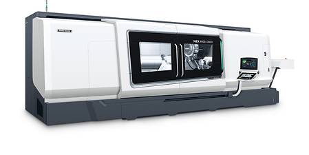

Centre de tournage à 4 axes pour l'usinage efficace et productif de pièces longues avec de grands diamètres
La NZX 4000 est un centre de tournage à 4 axes pour l'enlèvement à haut débit de pièces longues avec de grands diamètres.
NZX 4000
Des vilebrequins pour moteurs de bateaux ou des tuyaux pour oléoducs sont deux champs d'application représentatifs. Le banc de machine de forme trapézoïdale très résistant à la déformation et les guidages plats, exceptionnellement larges sur tous les axes sont en grande partie responsables de la structure très rigide du NZX 4000. Avec l'axe Y et la tourelle BMT (entraînement direct d'outil avec servomoteur), le centre de tournage atteint avec la tourelle supérieure une performance de fraisage comparable à celle d'un centre d'usinage SK-40. L'axe Y offre dans la variante correspondante un déplacement de +/- 70 mm.
La broche principale avec engrenage sans courroie offre déjà en version standard une performance de 37/30 kW (30 minutes/constant). Le servomoteur intégré au disque de la tourelle réduit la chaleur de friction, minimise les vibrations, améliore le rendement et augmente la performance de fraisage en termes de vitesse, de précision et de qualité de surface.
Le NZX 4000 dispose par défaut d'un système de mesure direct de Magnescale, qui permet de hautes précisions de position et de répétabilité sur les deux axes X. En option, cette solution est également disponible sur d'autres axes.
La sélection de plusieurs diamètres d'alésages de broches permet de configurer le NZX 4000 pour l'exigence d'usinage en question. En fonction de la tâche ou des exigences de la pièce à usiner, les modèles de broche suivants sont disponibles pour le centre de tournage :
  • NZX 4000 A avec alésage de broche de ø 145 mm
  • NZX 4000 B avec alésage de broche de ø 185 mm
  • NZX 4000 C avec alésage de broche de ø 285 mm
À noter : l'adaptation stable de la tourelle convient aux tiges de forage jusqu'à 1 000 mm. Diverses lunettes en version manuelle ou avec commande CNC sont également disponibles. Pour utiliser au mieux les grands alésages de broche, il y a également les mandrins à l'extrémité avant ou arrière, notamment privilégiés pour l'usinage de tubes. Diverses options sont disponibles pour l'étaiement des tuyaux, comme par exemple les butées de pièce, les mandrins ou mandrins de contre-poupée.
CELOS de DMG MORI
NZX 4000
En ce qui concerne la commande, le NZX 4000 avec ERGOline Control avec CELOS sur MAPPS de MITSUBISHI ouvre la voie du chemin le plus rapide et intelligent de l'idée au produit fini. CELOS propose une interface utilisateur unique pour toutes les nouvelles machines high tech de DMG MORI. Sur un écran unique 21,5“ Multi-Touch, les applications CELOS permettent la gestion, la documentation et la visualisation complètes des données relatives à la commande, au processus et à la machine. De plus, l'utilisation de la machine est facilitée, standardisée et automatisée.
La nouvelle version CELOS avec désormais 16 applis est livrée à partir d'avril 2015. Quatre nouvelles applis, qui ont été présentées pour la première fois lors des portes ouvertes de DECKEL MAHO à Pfronten, sont incluses. Autre nouveauté : CELOS version PC. Les clients peuvent ainsi planifier et contrôler leurs processus de production et de fabrication de manière optimale directement au cours de la phase de préparation. En outre, avec CELOS version PC, n'importe quelle machine ou n'importe quel outillage peut être intégré à une périphérie CELOS complète.
De plus, CELOS allie de façon unique la machine aux structures supérieures de l'entreprise et fonde ainsi la base d'une production entièrement numérique, sans papier. Grâce à un raccord direct de ERP / PPS et PDM, l'utilisateur parvient avec CELOS jusqu'à 30 % plus vite au produit. Ainsi, CELOS impose des standards et se pose en réponse à l'industrie 4.0
Caractéristiques du NZX 4000
  • Banc trapézoïdal résistant avec larges bandes de guidage plates, idéal pour l'enlèvement à haut débit
  • Usinage d'arbre de pièce finie 4 axes de grands diamètres avec axe Y et entraînement d'outil intégré
  • 2 tourelles, 12 ou 8 places d'outils sur chacune, pouvant être élargies par l'axe Y
  • Grande prestation de fraisage, comparable à celle d'un centre d'usinage SK 40
  • Équipé d'un entraînement de tourelle BMT 11 / 7,5 kW
  • Trois modèles d'alésages de broches A  B  C avec ø 145 / ø 185 / ø 285 mm
  • Adaptable en option aux longues tiges de forage jusqu'à 1 000 mm
  • Jusqu'à deux lunettes à commande NC installables en option
