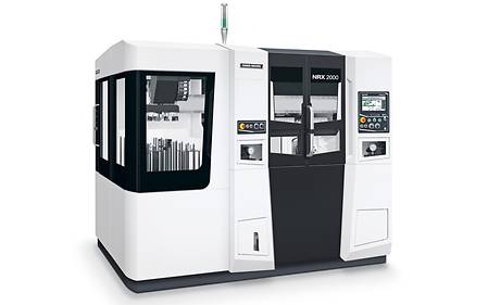

Centre de tournage à deux broches hautement productif pour la production en série de pièces d'un diamètre allant jusqu'à 180 x 100 mm
Équipée de deux broches de moteur et de deux tourelles à 8 stations, la NRX 2000 permet des processus d'usinage simultané en design Stealth sur les deux broches de travail.
NRX 2000
Équipée de deux broches de moteur et de deux tourelles à 8 stations, le NRX 2000 permet des processus d'usinage simultané en design Stealth sur les deux broches de travail. Les deux unités de broches de travail, avec pour chacune 5 000 tr/min en version standard, sont déplaçables sur les axes X et Z, deux tourelles-outils à l'avant de la machine (idéalement protégés par les copeaux ou le liquide de refroidissement) offrent assez de place pour loger huit outils (dix en option).
Des marches rapides de 30 m/min et le nouveau système intégré de chargement et de déchargement contribuent également à la productivité élevée du NRX 2000. Le chargeur à portique réduit ainsi drastiquement les temps auxiliaires avec des temps de chargement de 4,2 secondes, soutenu par l'unité de chargement Duo qui permet un transfert de pièces rapide de la broche 1 à la broche 2. La grande dynamique du portique de chargement a été permise grâce à une construction plus compacte et par la réduction des parties mobiles, ce qui réduit les vibrations et génère finalement une meilleure qualité de surface. Sur le côté est intégrée une station chargeur-empileur avec, en version standard, 14 unités pouvant accueillir des pièces à usiner jusqu'à 3 kg.
Avec son 10,6“-Multi-Touch-Display et son design sophistiqué à l'ergonomie exceptionnelle et à la grande fonctionnalité, la MAPPS V COMPACTline garantit un grand confort d'utilisation. L'accessibilité aux deux tourelles-outils disposées verticalement à l'avant, aux mandrins et aux unités de chargement et de déchargement s'effectue dans les meilleures conditions, sur 360 mm.
De plus, les bacs à copeaux « sans rebord » et le convoyeur de copeaux intégré garantissent une évacuation des copeaux sûre. Ces cellules modulaires avec leur automatisation rapide conviennent à une production en série autonome.
La construction compacte, avec une largeur de 1 650 mm et une hauteur de 2 100 mm réduit la surface nécessaire, en comparaison avec les machines conventionnelles, de plus de 30 %. Ainsi, le centre de tournage à double broche peut être transporté dans un container classique, ce qui réduit sensiblement les coûts du fret.
Caractéristiques principales du NRX 2000
  • Usinage parallèle sur les deux broches de travail
  • Construction compacte pour des surfaces de montage réduites de 1 650 x 3 590 mm
  • Hauteur des cellules de production, automatisation incluse : 2 100 mm
  • Augmentation de la productivité grâce au transfert des pièces rapide intégré de 5,8 s
  • Installation optimale de la tourelle porte-outils, faible intervalle de 260 mm avec le changeur d'outil
  • Accessibilité exceptionnelle au système de chargement et de déchargement et aux mandrins
  • Évacuation optimale, sûre des copeaux
