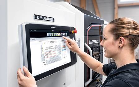

Pour la commande des paramètres de processus du procédé de fusion sur lit de poudre, DMG MORI a développé le logiciel OPTOMET, en coopération avec INTECH. Ce logiciel contient des algorithmes d’auto-adaptation et d’auto-apprentissage qui calculent, en amont et en quelques minutes, tous les paramètres requis pour le processus SLM. Les épaisseurs de couche peuvent être calculées librement, permettant une construction plus rapide et ainsi plus productive. OPTOMET dispose par ailleurs d’une base de données de matières grâce à laquelle les utilisateurs peuvent utiliser les matières de tous les fabricants sans tests préalables. Le système ouvert permet en outre d’étendre cette base de données de manière autonome, sur la base de ses propres expériences. OPTOMET peut également adapter les paramètres de façon à modifier ou optimiser des caractéristiques matérielles telles que la dureté, la porosité et l’élasticité.
CELOS pour des processus optimaux lors des phases de préusinage et de reprise des pièces.
CELOS, une solution logicielle de bout en bout conçue pour la programmation FAO et la commande de la machine, complète les chaînes de processus avec la série LASERTEC SLM. L’interface utilisateur coordonnée et homogène permet de programmer des pièces – sans tenir compte de leur complexité – en externe et rapidement, et de les transférer à la machine. Grâce à l’échange efficace des informations et à la conduite intuitive, CELOS garantit des déroulements optimaux dans les phases de préusinage et de reprise des pièces fabriquées par ajout de matière. Avec son système ouvert, la série LASERTEC SLM permet aussi un ajustement
individuel de tous les réglages de la machine et paramètres de processus, jusqu’à un choix illimité du fabricant de matériaux.

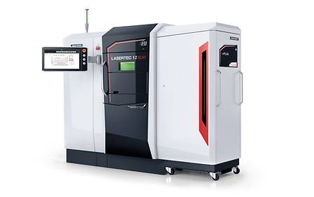

LASERTEC 12 SLM – quatre fois plus précis que la norme industrielle
Dans la fabrication additive, la précision repose sur trois paramètres fondamentaux : un diamètre de focale minimal, le respect des épaisseurs de couche minimales et la réduction de la granulométrie maximale de la poudre. DMG MORI a précisément tenu compte de ces paramètres lors du développement du nouveau LASERTEC 12 SLM, et a conçu une machine haute précision pour la construction d’épaisseurs de paroi de taille minimale. Les caractéristiques connues et éprouvées du LASERTEC 30 SLM 2nd Generation – module de poudre rePLUG, CELOS comme solution logicielle de bout en bout, système ouvert et design ergonomique – sont toutes reprises sur le LASERTEC 12 SLM.
DMG MORI a tout particulièrement veillé à la précision lors du développement du LASERTEC 12 SLM. Un diamètre de focale minimal de 35 μm sur tout le volume de construction permet la réalisation très précise d’épaisseurs de paroi de taille minimale – d’une précision quatre fois supérieure à l’actuelle norme industrielle. Grâce au système de mesure direct intégré d’une résolution inférieure à 1 μm, des épaisseurs de couche minimales peuvent être construites de manière précise et répétitive. Juste avant l’introduction de la poudre, une station de criblage intégrée prévient la pénétration de gros agglomérats et particules dans la chambre de construction. L’introduction de la poudre dans le processus de construction s’effectue de plus en toute sécurité dans une atmosphère gazeuse protectrice.
En dépit de la spécialisation et de l’optimisation dans la construction haute précision de structures très fines, DMG MORI a pu réaliser un volume de construction de 125 × 125 × 200 mm – le plus élevé dans cette classe de précision. La conception ergonomique de la machine dans un design Stealth illustre également l’approche suivie et constamment optimisée par DMG MORI depuis de nombreuses années. L’accessibilité optimale d’éléments importants facilite le travail et accroît son efficacité. Le LASERTEC 12 SLM est en outre basé sur la même plateforme machine que le LASERTEC 30 SLM 2nd Generation. Le nouveau modèle est par conséquent tout aussi robuste et reste compatible avec le rePLUG classique et le rePLUG reSEARCH. Le changement rapide de la matière, en moins de deux heures, accroît ainsi considérablement la productivité du LASERTEC 12 SLM.
DMG MORI a spécialement conçu le rePLUG reSEARCH pour le développement de matériaux. Contrairement au rePLUG classique, le grand réservoir à poudre à circuit fermé est ici remplacé par un approvisionnement en poudre par bouteille, pour les quantités de matière nettement plus petites. Un nettoyage simple du système est ainsi garanti, ce qui permet de gagner un temps considérable, notamment lors d’essais de nombreuses matières, tout en réduisant au minimum le risque de contamination transversale. L’excédent de poudre est également recueilli dans une bouteille et peut ensuite être tamisé en externe puis réutilisé.

LASERTEC 12 SLM POINTS FORTS
  • Précision quatre fois supérieure à l’actuelle norme industrielle : diamètre de focale de 35 μm
  • Plus grande aire d’usinage de sa classe de précision : 125 × 125 × 200 mm
  • Module de poudre rePLUG pour un changement de matière en toute
    sécurité en moins de deux heures

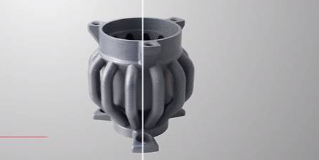

La fusion sélective par laser permet à STB de concevoir des pièces hautement complexes par fabrication additive. « Cette technologie est particulièrement avantageuse pour les nouveaux développements, car la fabrication préalable d’un moule pour une pièce en fonte n’est plus nécessaire. » Cet aspect n’est intéressant qu’à partir de grandes quantités de pièces. « En outre, le gain de temps est de l’ordre de 90 %. » Le potentiel de fabrication de la technologie SLM dépasse par ailleurs les possibilités de l’usinage classique : « Les processus traditionnels seraient à eux seuls totalement insuffisants pour produire des constructions aussi compactes », déclare Robin Riedel, en prenant l’exemple d’un boîtier en acier inoxydable dont quelques endroits seulement doivent être retravaillés après la fabrication sur lit de poudre. Une pièce produite par fabrication additive peut ainsi remplacer plusieurs composants fabriqués
de manière conventionnelle. « L’avantage en termes de coût est alors considérable pour le client. »

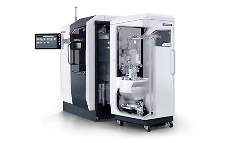

rePLUG – LE MODULE DE POUDRE POUR UN CHANGEMENT DE MATIÈRE RAPIDE
  • Manipulation automatisée de la poudre et conservation de la poudre dans une atmosphère gazeuse protectrice
  • Une seule matière par rePLUG – Extension à volonté du spectre des matières utilisées grâce à un système de changement de poudre modulaire
  • Changement des différentes matières sans risque de contamination et en moins de 2 heures
  • Manipulation sûre de la poudre grâce à des périphériques intégrés et au circuit de matière fermé
  • Efficacité accrue grâce au recyclage de la poudre intégré
  • Autonomie de processus élevée grâce à l’installation double filtre performante (remplacement du filtre sans interruption du processus) et au grand réservoir à poudre (aucun remplissage manuel nécessaire au cours du processus)
